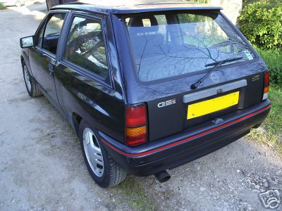

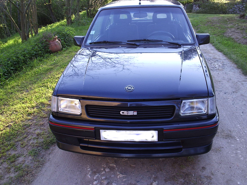

voilà la bete, j'ai été la chercher hier pour une poigné d'euros.
retour impeccable de 600 km
pas de rouille :D j'ai vérifié partout Mr. Green
le moteur a besoin d'une remise en forme mais il tourne bien (je le laisse pour l'instant)
elle est entièrement d'origine meme les ampoules de phares je crois, ils sont jaune lol
y'a quelques trucs à faire dessus pour rouler sans soucis (disque, plaquette, cardans, amortos, petit choc aile avant etc ...) du boulot pour occupé mes week end Mr. Green , j'ai déjà toutes les pièces bien sûr .
la rouge va se retouver à poils pour faire don d'organes et peut être même "base d'essai pour entrainement d'apprenti carrossier )
place au photos

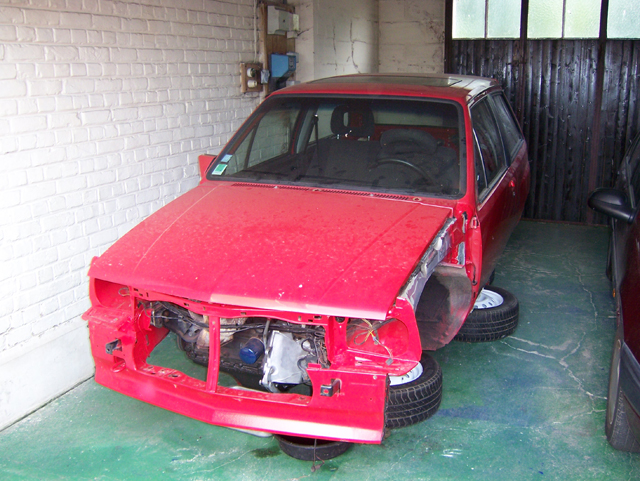

up pour news
j'ai mon APN, donc je vais faire + de photos mnt

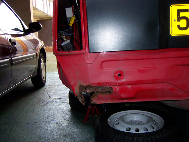

voilà l'état de la gsi rouge aujourd'hui
reste le moteur à sortir et tout l'intérieur
vu de ce pu.... de longeron, la cause de tout mes soucis
c'est encore plus impressionnant en vrai
sinon pour la noire, j'ai nettoyer le carter d'huile (essence + karsher eau chaude) + changer le joint de carter d'huile
nettoyage moteur et compartiment moteur
je change le radiateur bientot
les photos de l'avancement arriveront

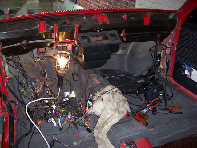

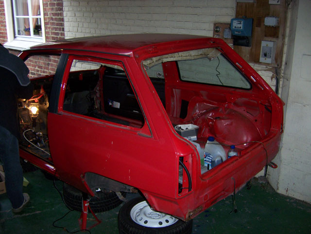

MessageSujet: Re: Dr Deuck / Corsa A GSI ~ AUTO SPORT ~   Ven 3 Nov - 21:20
Des news
mercredi,
démontage vitre et pare brise
démontage volant et tableau de bord

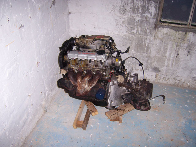

dépose moteur
on a sorti le moteur par dessous la caisse
reste les bricoles à démonter
les portes
le TO
et après je découpe la caisse

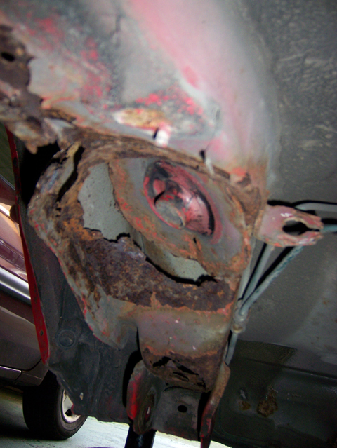

ce sont ces Pu... d'évacuations d'eau du Toit ouvrant qui ont flinguées les longerons arrières
les ingénieurs chez opel ont trouvé la bonne idée d'aller les mettre à leur niveau, donc le peu de fuite qui pourrait avoir stagne dans le longeron scratch
........... m'étonnes pas que ça rouille comme ça Evil or Very Mad
