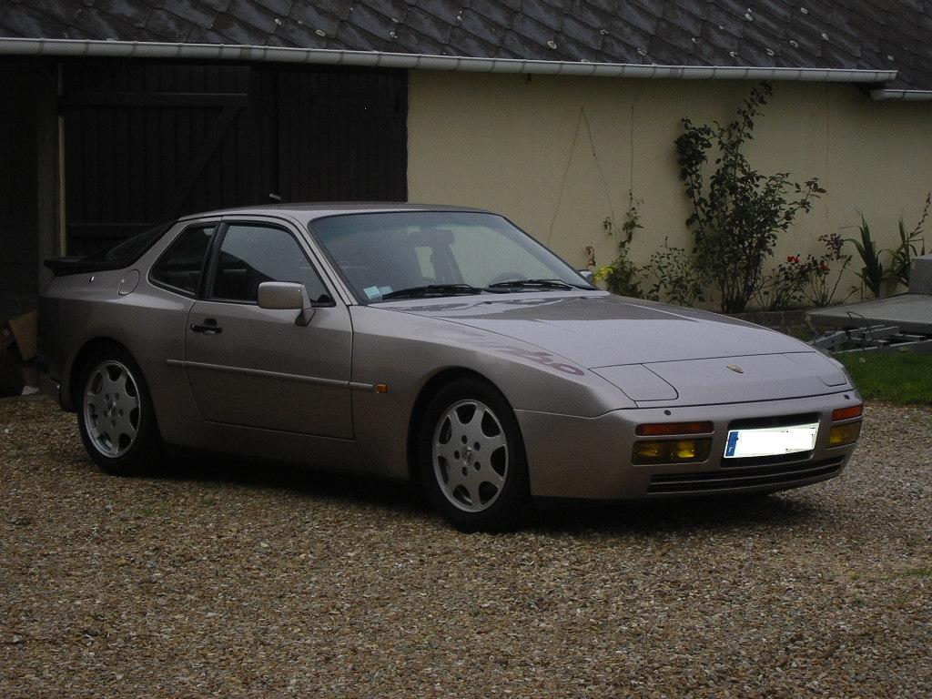

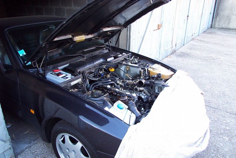

une petite photo recente de ma bete
MessageSujet: Re: Topic spécial porsche 944   Dim 20 Aoû - 17:10
quelques photos de ma belle, une des 104 turbo cup route (turboS vendue en france en fait)

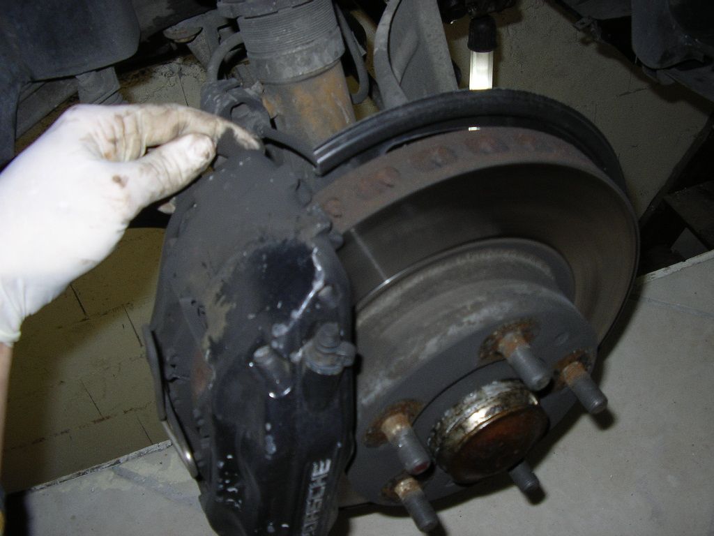

etrier avant de turbo 250
notez l'ecope de frein derriere le disque et on voit le bas du corps fileté d'amortisseurs (ca c'est quand elles on le chassis sport option Mo30)
notez l'epaisseur du disque et sa ventilation oblique (un disque gauche et un disque droit)

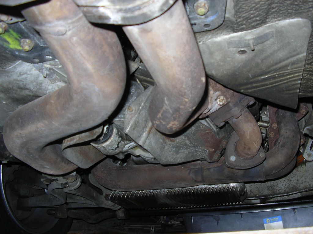

les tuyauteries echappement et waste gate, qui comme la ligne entiere sont 100% inox d'origine
notez le carter d'huile a ailettes

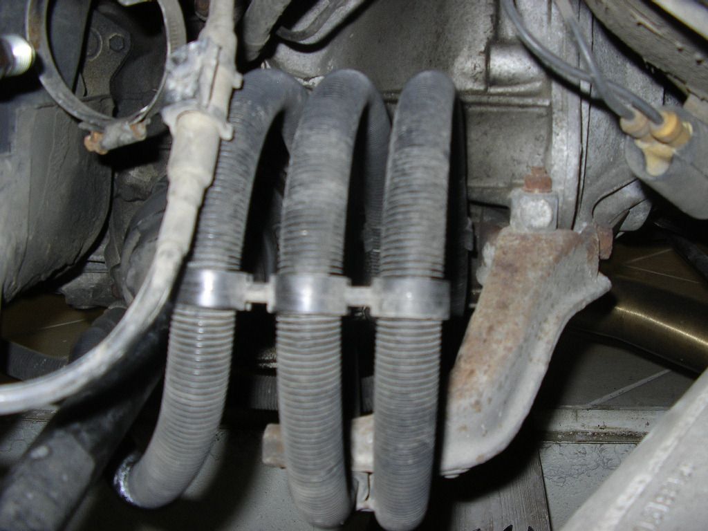

radiateur d'huile de boite de vitesse (uniquement sur turbo)

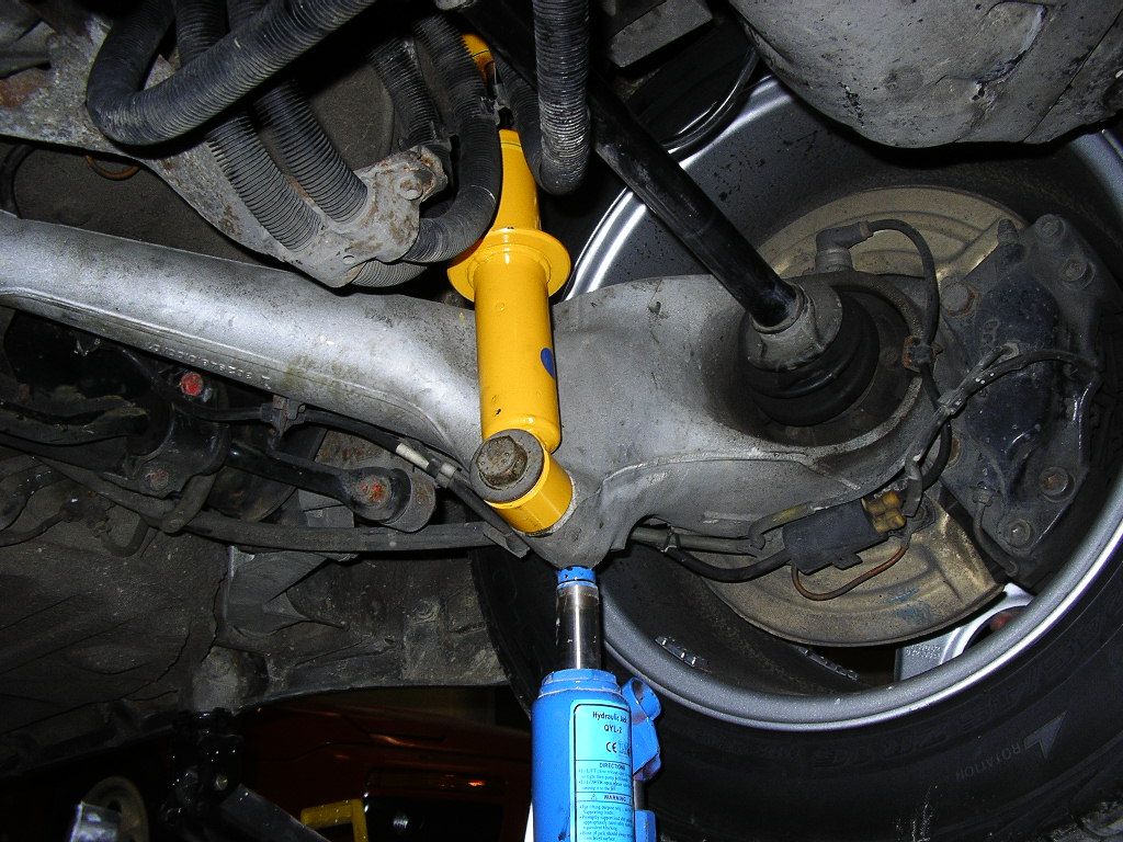

vue generale du train arriere lors du changement d'amortisseurs
notez les trains roulant en alu
pour l'anecdote le cric et sa manivelle sont aussi en aluminium

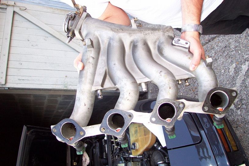

collecteur d'admission

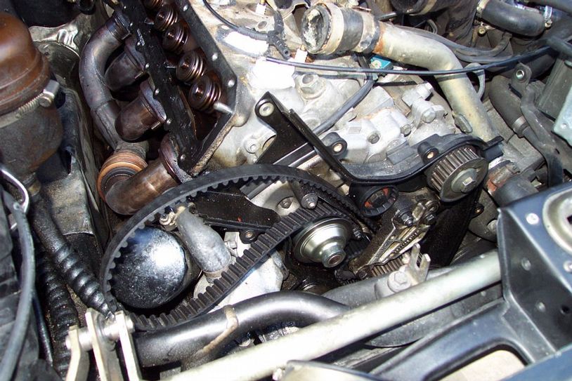

la distrib et la courroie d'equilibrage
on voit le collecteur d'echappement en inox (d'origine)

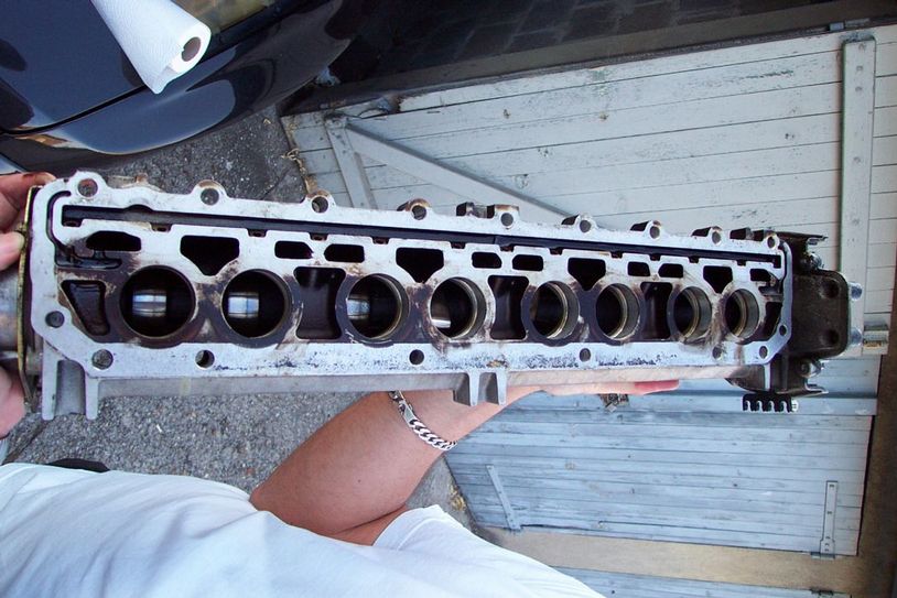

carter d'arbres a cames on voit les logements de poussoirs hydrauliques
un des poussoirs hydraulique (gros non??)

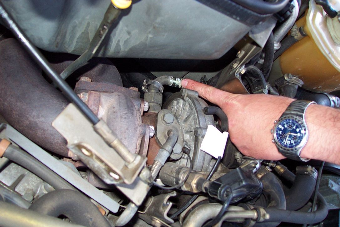

le turbo, dont on voit ici le circuit de refroidissement.
Une petite pompe electrique fait tourner la flotte pendant 20 a 30 secondes a l'arret du moteur pour eviter que l'huile ne caramélise si le turbo est sur sa lancée...
en fait ds la pratique ca ne sert a rien si comme moi on attends sagement une minute au ralenti avant de couper le contact

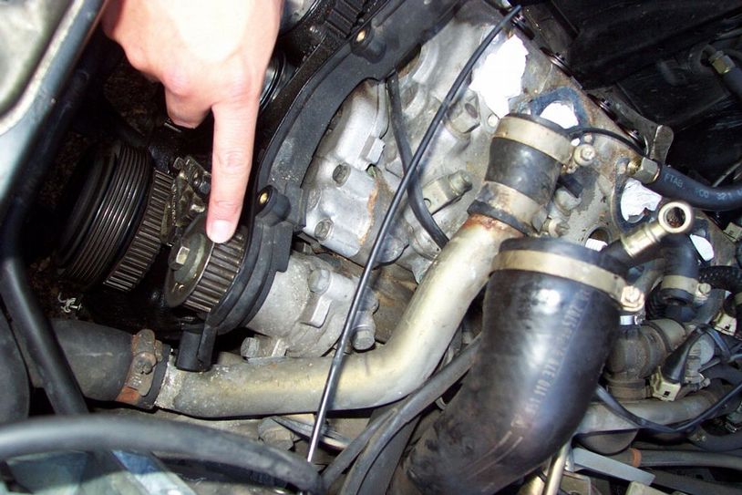

la poulie d'un des deux arbres d'equilibrage, le secret d'un gros 4 cylindres sans vibrations, ca aussi une sacré invention! (mitsubischi je crois)
