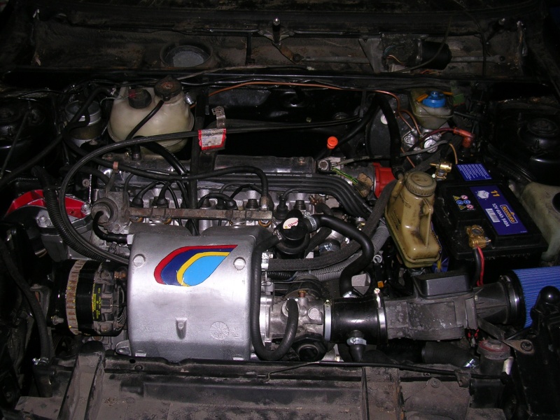

salut à tous,après des mois d'absence( je vous prie de m'en excuser) me voici de nouveau parmis vous. Pour ceux qi ne me connaissent pas j'avais commencé la restauration d'une 309 gti de 1987, en ce qui cincerne le moteur, j'ai remplacé les chemises/pistons/segments et tout ce qui est autour du moteur.Une petite prépa également. Voici une petite photo de la "bête" en cours de remontage

Remontage du moulin :

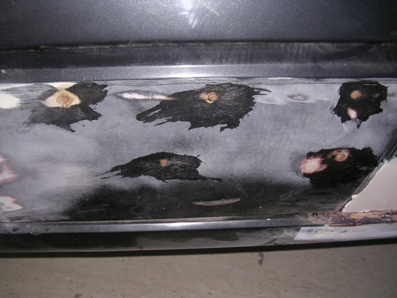

Ensuite j'ai traité le dessous de caisse à l'anti rouille, autour des phares ainsi que la traverse arriere:

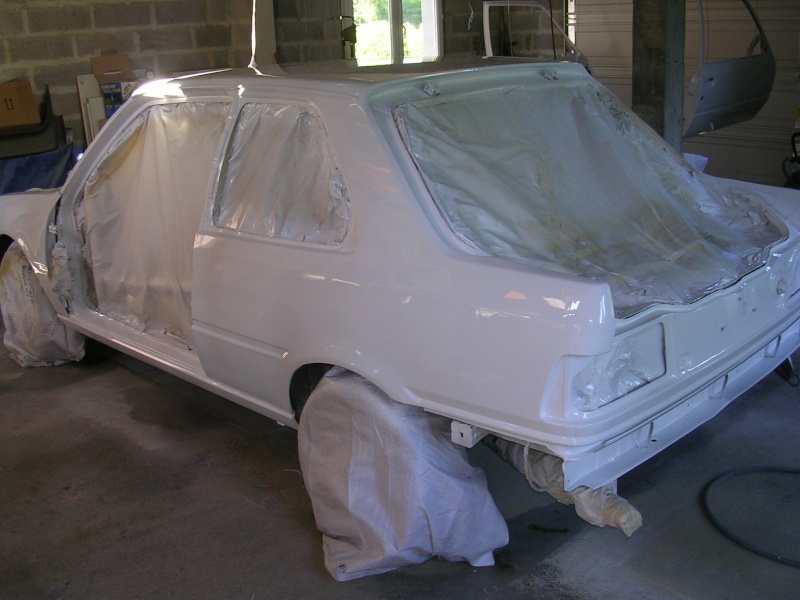

Mise en appret :
Et on passe à la peinture de la bete :

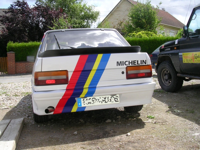

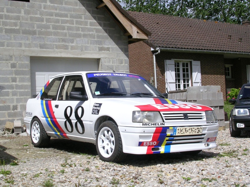

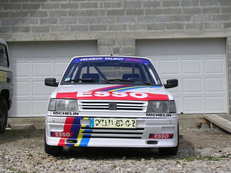

et la voila avec la déco finie, les jupes et les pts
[url=http://www.servimg.com/image_preview.php?i=993&u=11888563][/u
Au final, on a donc taché de reproduire du mieux qu'on a pu la 309 turbo cup n°88 (extérieurement) de chez PTS qui servait notamment aux invités !

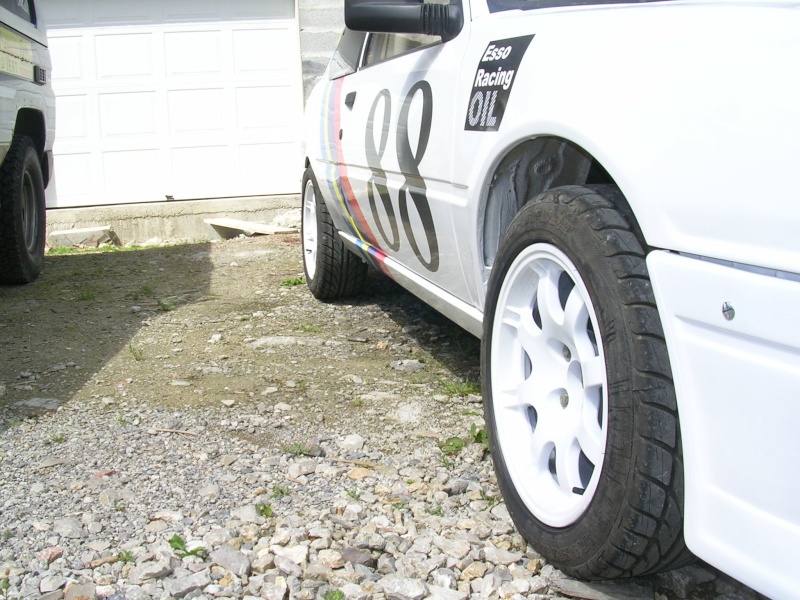

MessageSujet: Re: tibo62/309gti   Jeu 14 Aoû - 20:41
voici quelques photos, prises apres que j'ai monté les amortos pts asphalte

MessageSujet: Re: tibo62/309gti   Ven 15 Aoû - 11:34
belle photo et trés belle 309 thumright
