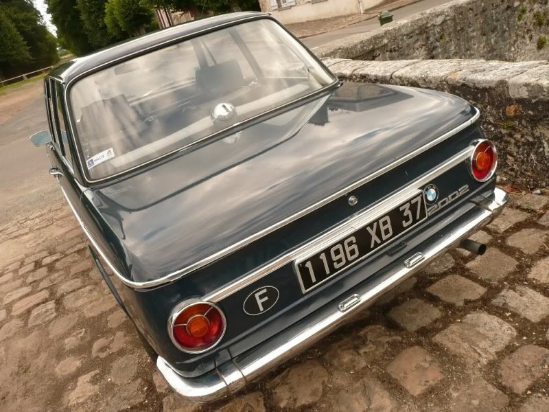

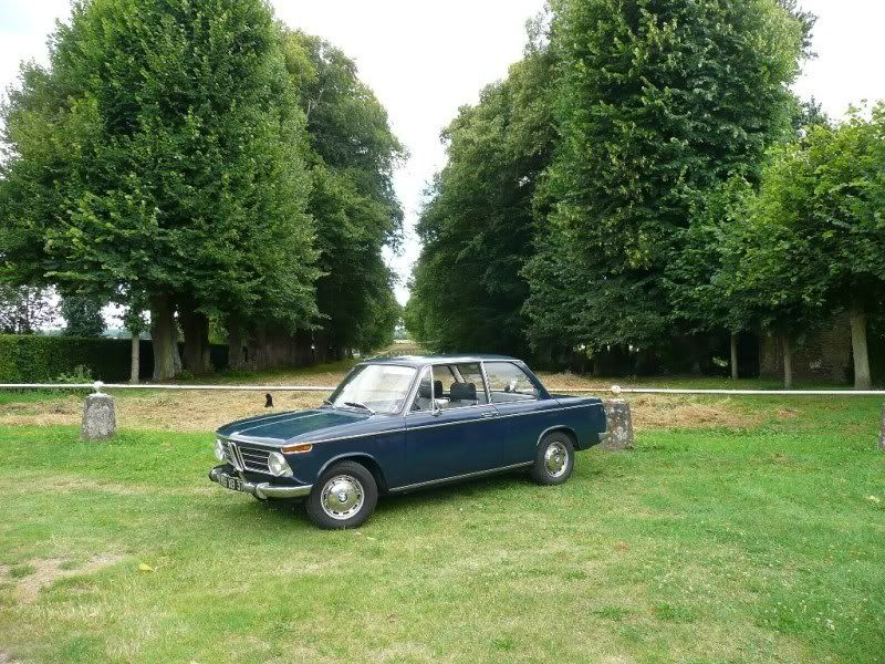

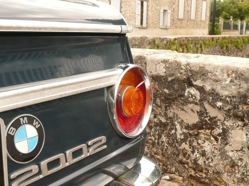

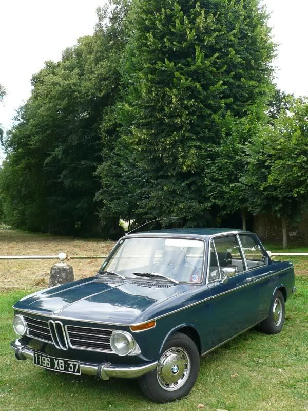

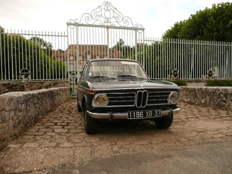

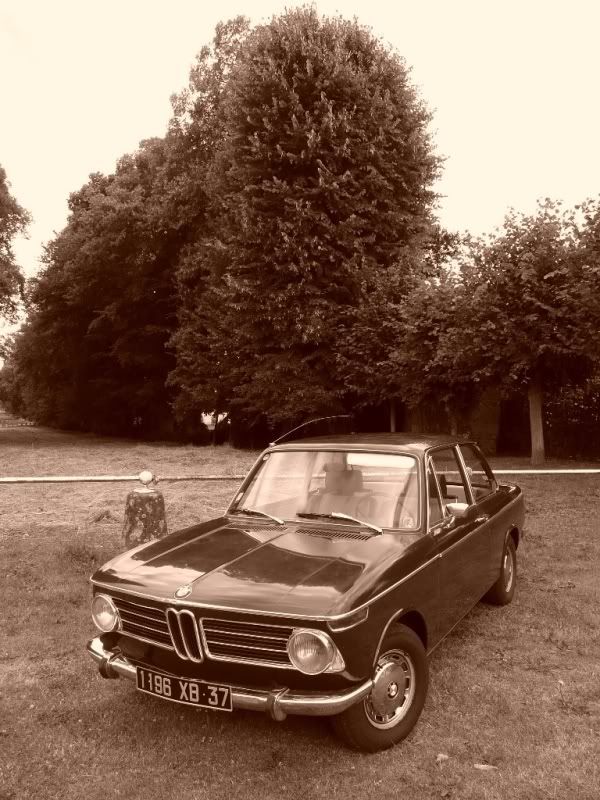

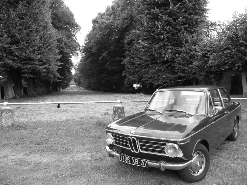

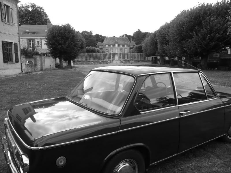

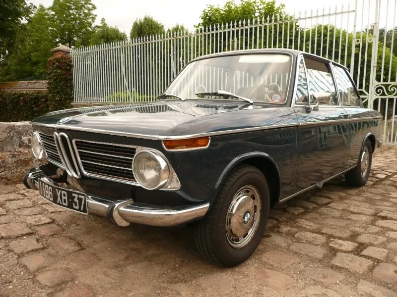

Quelques photos dans les jours qui ont suivi l’arrivée de l’auto à la maison
